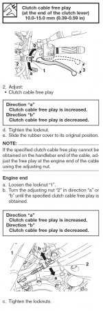

Well, det är inte slirande koppling på det du har beskrivit.
Knappast heller något allvarligt transmissionsfel som uppstått alldeles spontant under vintern.
Nej, ta du och häll ut fjolårssoppan i vasken, och fyll på med färsk soppa, innan du gör några andra dyra, stora åtgärder.
