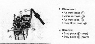

Upptäckte att den grova rörnippeln ( inringad ) saknar slang! Finns ingen lös slangända vid motorn. Nån som vet var det är för slang och var den ska gå?
Ska jag vara helt ärlig vet jag att jag har en på min hoj, men kommer fan inte ihåg vart den går ? :unsure: :rofl
Alla gånger jag plockat loss förgasarna har fokuset var på andra saker och jag har bara satt tillbaka allt annat där det satt innan.
Har för mig den bara går ned på högersidan lätt inkilad mellan nått och hamnar alltid för nära avgasröret för att det skall vara bekvämt.
Har du servicemanualen förresten?
Nej har ingen! Jag har försökt googla var slangfan går utan resultat. Men tror inte den orsakar motorproblemen.
Hittade den här:
Det är 91 och framåt.
Skiljer ju inte så farligt mycket mellan -91 och -97
Tror inte heller det har med problemen att göra.
Tror snarare skit någonstans. Typ tank, kran, förgasare.

Hittade den här:
Du drar fullt och den suger rent och dör eftersom den inte får fram tillräckligt med soppa.
