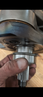

Eftersom jag upplevde ett knackande ljud i motorn, och lite glitter i oljan så bestämde jag mig för att klyva motorn och byta alla lager
Men nu har uppkommit ett problem i processen i renoveringen lagerhylsan som kommer med huvud-lagret höger sida i motorn, ska pressas på vevaxeln( tror jag) sitter löst. Har även provat med den nya lagerhylsan, dom glider på lika lätt som den gamla.
Någon som har tips på åtgärder?

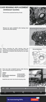

Nu hittade jag något som tyder på att den inre
lager-banan inte ska sitta fast på axeln, eller jag tolkar det fel? eftersom dom refererar till att ta bort inner race from the roller bearing..??
Utan att ha sett resten av verkstadshandboken så kan jag inte svara säkert, men jag tror det har med monteringsordningen att göra - kanske är det såhär:
1 Dela på lagret - dvs ta bort inre lagerbanan som det står skrivet
2 Nästa sekvens värmer man vevhushalvan/motorblocket så att det ytterringen går lätt att få i
sedan tippar jag att innerringen skall monteras på vevaxeln o därefter monterar man ihop höger o vänster sida med lagerhalvorna monterade på rätt plats
Drevet undrar jag över när i ordningen det skall på plats - har du en bild på vevaxeln med drev o lager på plats??
Hursomhelst så är min erfarenhet att innerringen alltid skall sitta fast på axeln - gäller alla axlar, greppet kan dock vara mer eller mindre hårt. Innerringen får inte börja vandra/rotera - då slits axeln ner ganska snart
    1.6 MB · Visningar: 18
Då ser det ut som att innerringen skall sitta löst på vevaxeln. Förvånande, den borde sitta ganska tight, men.... å andra sidan..... Honda är en av världens bästa vad gäller motorutveckling så då är det nog tämligen väl utprovat - kör efter verkstadshandboken så bör det bli bra (om verkstadshandboken säger en sak o jag säger något annat så ska du inte lita på mig :devilish: ). Det borde dessutom finnas slitagegränser i en lista någonstans i boken där borde du kunna hitta mått på vevaxeln.
