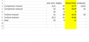

Av den info jag hittat så misstänker jag att td015/td02 är den turbo som ger laddtryck tidigast men den är också dyrast. Skulle vilja hitta mer info men i värsta fall tvingas jag köpa 3-4 st olika modeller och helt enkelt testa fram vilken som laddar tidigast. Skulle konna koppla upp allihop till en lite större motor samtidigt och bara låta dem pumpa luft mot ett lätt strypning där jag mäter alla turbotryck samtidigt.
Men enklare och billigare är ju om jag hittar någon annan som redan testat. Samlade lite data igår samtidigt som jag även läste lite på lite och det var väl mest andras resultat som ledde till att jag började luta mot td015. Kanske bara en slump men det var den turbo de använde på den minsta motorn jag hittade med uppmätt laddtryck. Det var nån gräsklipparmotor på 7 hk eller nåt sånt.

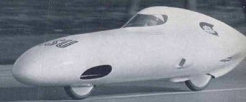

Den här på bilden är intressant, uppenbarligen så räcker det med 3,4 hk för att nå 127 km/h med en väl utformad kaross.
NSU made a series of land speed record vehicles, all designed and build by Gustav Adolf Baumm.
It was competing in many classes, and in 54 a 3,4 hp 49cc 2-stroke took the Baumm I to 127 km/h.
