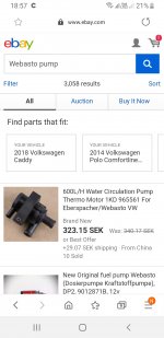

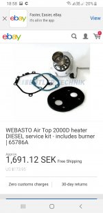

Är detta brännkammaren samt pumpen du pratade om? Bara så jag har ett hum. Kollar ju såklart upp rätt nr och modell osv om beställning blir aktuellt
    420.2 KB · Visningar: 67
    372.4 KB · Visningar: 61
Okej tack, du verkar ju ha koll tänkte vet du också om man får loss hela värmaren om man tar bort innerskärmen eller måste fronten ner?:fyllisar
