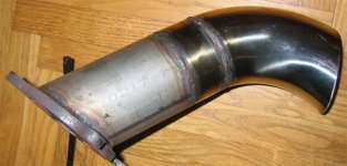

Fick pipan svetsad igår, och nu ska jag "bara" polera den också... Ojojoj vad kul det ska bli. Eller inte. En sån tur att jag ska till päronen ikväll då, så jag kan sno med mig farsans Dremel.
Svingbyggaren pratade jag med igår. Allt är svetsat och klart, men den skulle glasblästras lite lätt och sedan elpoleras (det skulle gjorts i veckan som gick) men snubbarna som skulle blästra och polera den hade tagit semester hela veckan, så de är inte tillbaka på jobbet förrän på tisdag. Men på tisdag ska de få sätta tänderna i min sving, så till nästa helg ska den vara polerad också! :tummenupp

Lite nya bilder. Svingen är fortfarande obehandlad, men som jag skrev i förra inlägget så ska den elpoleras i veckan som kommer. Då ska den bli som en spegel! Fin va? :) Vi gick ifrån ritningen lite. Det blev inte dubbla rundrör på grund av svetstekniska skäl. Ska man lägga två så långa sömmar på varje sida så drar det sig väldigt lätt, och en millimeter hit eller dit längst ut gör mycket.
Böjarna girades ihop, eftersom min studentekonomi inte tillåter bockning. Byggaren kunde inte bocka dess rör själv, och de som kunde göra det ville ha över 1000:- för två 90-graders böjar i dessa rör. Sen skulle böjarna vid förlängarna också göras, så det blev för dyrt. Så kanske 1500-2000:- för att böja rör. Låter kanske inte så mycket för vissa, men jag är student.
Nu har han tydligen redan börjat planera sving nummer två... han skulle köpa ett servostyrt bord till sin plasmaskärare, och då skulle han kunna skära ut en massa roliga grejor för att kunna göra en fetingsving i GP-stil... :) Han ser glad ut på bilden. Snus i hela huvudet :D

Nice!! Ser grymt bra ut! :tummenupp
Nästan så det kilar när man ser något så vackert !
Snyggt som fan men jag vidhåller nog att du måste ha stagning framåt till svingaxeln , Blir nästan läskigt klent vid tvärstaget annars
Kul att ni gillar den! Det gör jag också :)
Tackar! Jag ringde byggaren nyss, och han ska fixa de förstärkningarna imorgon.
Tyckte svingen kändes avlägsen sist vi snackade och nu är den redan klar! Frekkt:)
Ja, men byggaren är snabb när han väl drar igång :) Han fick tydligen lite tid över. Gick väl ner från 16 timmars arbete per dag till 14 timmar... Så nästa helg sitter svingen förhoppningsvis på hojen!
Äntligen rejäla bildbevis på den smått mytomspunna svingen! :tummenupp Efter mycket snack, CATIA-modeller och taskiga bilder på mobilen, så är den verklighet. :födelseda
Gör inget att du inte kunde bocka. Tycker det ser jä-ligt rääser ut nu :yoparty
