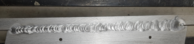

Jag har en från Stahlwerk, lite äldre än denna men ganska lik. Har funkat bra på stål/rostfritt och aluminium (upp till 12mm gods). Många kommer säga att det är skit och att allt under Kemppi/ESAB är oanvändbart, men som sagt - funkat för mig. Lite exempel bifogas - inte proffsnivå men det beror mer på "skit bakom styret"
Kemppi, Fronius eller EMW :yoparty
Kinaskit brukar kallas det för att det oftast är just det. Sen är kvalitetssvetsar på tok för dyra med.
