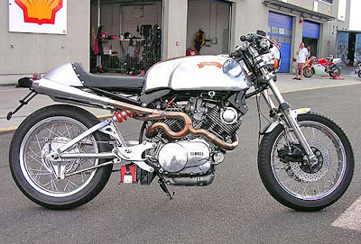

Jag vet inte hur många som kan förvänta sig detta (säkert någon som sett och kan lägga in bild) men min dröm är att få till en caféracer med en Honda CBX-sexa från typ -79 å nån sån har inte jag sett. Annars är jag nog mest för någon typ av twin i en caféracer men Hondas sexa är så, tja sexig.:D
För lite inspiration vad gäller TR1:an så kika in på www.tr1.de / tr1 / gallery... Speciellt sista sidan. Men det blir inte några klassiska caferäsers och kanske inte så lätta att få till. Försöker själv med en TR1a och det blir ju som det blir :D
Om det ska vara lätt och biligt så finns det bättre objekt.
Angående 8000 för TR1:an, mer får han nog om den är i vettigt skick...
Edit: Lägger till en bild på ett av byggena... :yoparty
    221.3 KB · Visningar: 348
