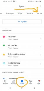

Provade att öppna rutter i google maps appen (android) och det gick att få in rutter jag sparat i mina kartor..
Välj sparat och bläddra till kartor längst till höger.

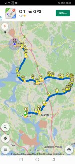

Har provat både Kurvinger och Calimoto lite snabbt nu, och har några följdfrågor som ni kanske vet svaret på?
Jag har denna karta (som jag gjort i Google's My Maps):
I Kurvinger får jag in rätt rutt, men jag ser inte hur jag ska kunna navigera efter den? Eller går det bara i Pro-versionen?
I Calimoto-appen hittar jag ingenstans att ladda upp en GPX-fil, men det finns på deras hemsida istället (där man kan skapa en användare). Dock när jag laddar in rutten så "förstörs" den, och det enda som finns med är start- och stopp-plats.
Går det att få in den ursprungliga rutten istället för att deras "smarta" algoritm ska hitta på nya vägar mellan två punkter? Fortsätter att leta svar så länge, men tänkte att jag provar att ställa frågorna här med :x

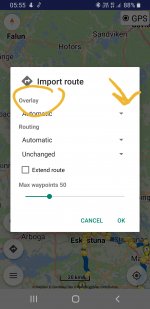

Angående kurviger så styrs detta enl deras sida av vad du väljer när du skall skicka gpx till din telefon.
Det står ganska bra beskrivet i deras hjälp på webben.
Man kan välja vad som sker med waypoints vid exporten

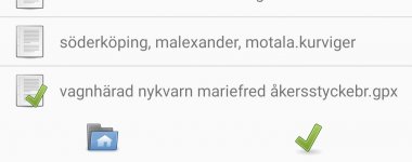

Ja det är PRO versionen och det funkar bra att importera GPX och sen köra.
Har du inte aktiverat "räkna om rutt" så kommer den larma att du är utanför tills du hamnar på rutten, alternativt trycka på röda varnings triangeln i ovankant av skärmen..
