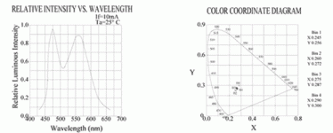

Det är stor risk att du eldar för kråkorna.
Om vi antar att glaset släpper igenom rött ljus med samma röda färg som en röd normal lysdiod, dom brukar ligga runt 620-630nm i våglängd. Jämför detta med spektralfördelningen för den vita lysdioden, se bilden här, så ser du att den ger nästan inget ljus alls runt 625 nm. Den kommer alltså att lysa kasst genom rött glas.
Grönt glas (550nm) skulle den fungera skapligt genom men det blåa ljuset, toppen strax över 450nm, är bortkastad.
