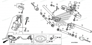

Dom här vikterna som sitter monterade i cliponen har ju en funktion men vilken?
Jag gick i kull med cykeln och självklart gick ju gängningen sönder och denna vikt gick ej att återmontera.
Körde vidare i 2 dagar utan att märka av någon obalans eller andra konstigheter och funderar då innan jag beställer reservdelar om detta är något jag behöver i framtiden?
Är tänkt att jag ska montera PP tuning eller något annat alternativ och rhental handtag till cýkeln i vinter kan man hoppa över dessa vikter eller hur ligger det till?
Nr 8 på denna sprängskiss är vikten jag menar.
Mindre vibrationer. Inga rejsclipon har dem så kör du utan. Enl reglement måste du dock ha någon plugg där och inte fritt rör.

Dundrade in en sådan här i styrändan så det borde vara godkänt :)
Som sagt jag kände ingen skillnad varken vad det gällde vibrationer eller känslan i cliponen och cykeln kommer ju bara gå race/bana i fortsättningen.
