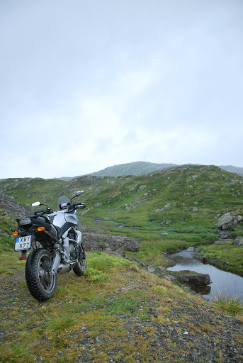

Kolla på GPS:n vid Sylte och tog en smal krokig grusväg upp för fjället. Sista bilen var gångstig med blött gräs och 30% lutning men det gick fint med MT60 Corsas - med OEM däcken hade man förmodligen jag bara slirat omkring där och fått ta in på camping i brevid Coop i dalen med Tyskar :5sure.
