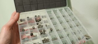

Köp ett Shim-kit från Hot Cams på Ebay. Bra grejer

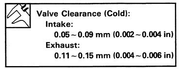

0.35 gick inte in så det är nog maximalt 0.34. men det är strunt samma egentligen. Specen var 0.23-0.30 såg jag nu, så tänkte försöka lägga mig på 0.28, men då kanske man borde lägga sig på 0.25 snarare för prestandans skull?
Ja, dom levereras ju i 5-pack så ingen ids väl plocka ur dom. Jag brukar ha hemma sortiment med alla dimensioner, åtminstone till nästan alla kända märken. Ringer man eller mejlar man så brukar jag enligt önskemål droppa dom i en brevlåda, snabbare o lite billigare frakt.
Blir ju lite smidigare om man river, räknar lite, ev flyttar nåt shims och sen beställer.
Sett en del som rekommenderar/köper hela kit. Nackdelarna är att man måste kanske köpa två kit(hel- och halvsats) och dom flesta kommer kanske aldrig använda ens 90% av dom.(ja, om man nu inte har flera hojar och bor i garaget)
Utbytesshims kan jag väl inte tänka mig att nån håller på med mer? Om det är nån så är det väl isåfall av den gamla sorten, dom brukar kosta dryga hundralappen styck idag, ungefär samma som då på åttiotalet.
Du behöver inte tänka 0,33, 0,28, 0,37
Går tex 0,25 in men inte 0.30 så tänker jag 0,25 och markerar den inom spec.
Lite konstigt att de spec'ar 0,23 i min värld, men svar ja - kör 0,25 i så fall
Jag justerade ventilerna på min trotjänare igårkväll, och det är nog så att specen är i tum från början, sedan gör man en översättning till mm.
Så man kanske ska skaffa sig ett bladmått i tum, om man vill vara perfektionist och "by the book".
Eller så får man klara sig, och köpa en garagewhiskey för slantarna istället.....många val.
Inget besserwissrande men när jag sätter ventilspel börjar jag med minsta "lagliga tillåtna" spel som står i boken. ( det spel som måste finnas) Går den in provar jag största "lagliga" (maximalt tillåtna) Går den in trögt så är jag nöjd.
Sen beronde på hur anal man är och hur mycket tid man vill lägga så kanske man provar ett sista mått utanför spec bara för att försäkra sig.
Så tänker jag när jag gör det bara för att förenkla det. (Det kanske jag inte gör, men det känns så)
Det är nog specat i tum. 0,23 är 10 thou avrundat från 0,254.

Jag kör med tum. Då står det även mm på den.

Brukar ha båda till hands, för tumskalan faller sådär vackert in emellan stegen millimeterskalan så man får ett närmare mått.
Mitt tum mått har även istansatt översättningen i millimeter på varje blad. Smidigt.
