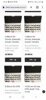

Åh, det är en yamaha. Tror inte de har utbytessystem för jag frågade vad en shim kostade och han nämnde inte något om utbytessystem, bara att de måste beställa dem och att det kostar 175 spänn.
Låter onödigt dyrt, du hittar lätt samma shims för 20:-/st på nätet. 7,5mm skall det väl vara?
Ja, jag känner likadant. Tror jag ska se om jag kan hitta dem på nätet, tar dock tid att få hem dem tänker jag. Eller känner du till någon bra leverantör? Vet inte hur många mm de är, får ta isär och mäta antar jag.

Jag rev ut skiten och köpte 5 puckar som är lite tjockare. Som någon annan sade så kan man ibland flytta runt lite, så kommer göra en kombination av att byta ut de som är på gränsen eller över, och flytta de som låg nära gränsen. Man lär sig mycket på att riva i detta :)
PS: Inte originalpuckar, utan någon annan hade 5 för 170 spänn inklusive frakt.
Det var segt. Men Saarela i norr ser ut att ha.
Ja, dom levereras ju i 5-pack så ingen ids väl plocka ur dom. Jag brukar ha hemma sortiment med alla dimensioner, åtminstone till nästan alla kända märken. Ringer man eller mejlar man så brukar jag enligt önskemål droppa dom i en brevlåda, snabbare o lite billigare frakt.
