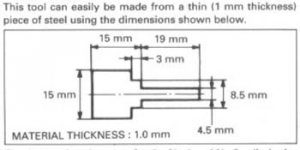

2. Varför kedjespännaren ska bort är en gåta, jag tar aldrig bort den, men vrider upp den mha den skruv som finns inuti. I Hondamanualen finns oxå en bild/ritning på hur specialverktyget ser ut så man även kan LÅSA sträckaren i sina respektive maxlägen. Ett sånt har jag aldrig gjort.

Har funderat på det där med kamkedjesträckaren också (och verktyget för att låsa den i sitt ytterläge). Eftersom jag inte (heller) har ett sådant verktyg, är det något jag ska tänka på när jag tar bort/sätter dit den igen?
Njaeij, inte mer än att den går fritt inåt och verkligen sträcker kedjan.

Just ja, innan jag tog bort kammarna så lät jag tillverka ett sånt där verktyg (se bild) för att låsa kamkedjesträckaren i sitt ytterläge, dvs jag tog inte bort sträckaren när jag tog bort kammarna utan låste bara den i sitt ytterläge och lät den sitta kvar, det borde väl funka bra om jag låter den sitta där när jag återigen monterar kammarna så länge den är låst? Finns ingen chans i helvete att jag kommer åt att ta bort den helt, då ram och annat skit är i vägen. Var nog pilligt och få in det där verktyget.
Man skulle ju sticka in verktyget och skulle vrida medurs för att sen låsa den där genom att sedan trycka in verktyget helt..tror jag aldrig vred "fullt" medurs innan jag låste den? När man lyser ned med ficklampa så sticker den fortfarande ut lite. Kan jag dra ur verktyget litegranna nu och fortsätta vrida medurs tills det tar stopp för att sedan låsa igen eller kommer kolven skjuta tillbaks så det bara smäller till och massa grejjer ramlar ned i motorn så fort jag drar ur den lite?:)
