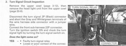

Var sitter blinkersrelät på en CBR1000rr 2004?

Har hittat 4st relän under vänster sidokåpa men den känns väldigt konstigt om det går ett relä / blinkers.. Ngn som har kunskap inom området.

Ett relä/hoj. Drar det inte alls? Annars kan du ju blinka och lyssna efter reläts klickande.
/Tack på förhand
Om jag inte minns fel så satt det mellan framlysena på min 05a
Bakom hastighetsmätaren.
Beställ ett sånt här så slipper du räkna ut vad du behöver samt leta på Biltema/Elfa:
http://www.ebay.com/itm/04-07-HONDA...es&hash=item19c94672a0&vxp=mtr#ht_3479wt_1165
Du kan blanda glödlampor och LED hejvilt med den (tror jag). :)
Tack för länken, läste på sidan å de stod att man kan använda relät till led eller konventionella glödlampor men nån som har stenkoll på om det går att blanda.. Har både led och glödlampor nämligen. Står 1~100W 12v på relät.
Jag kan blanda med min TL1000R iaf, LED fram och glödlampor kvar baktill, tills jag har hittat snygga LED att byta ut mot. :)
