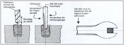

Men sitter skruven fast trots att du fått av skallen på den så lär det inte hjälpa med ett vänstergående borr iaf,det är ju klämkraften ifrån skallen/gängorna som gör att skruven sitter fast.
Då kan du lika gärna borra ett hål med ett vanlig borr och slå i en gammal skruvmejsel i hålet och vrida upp den.
