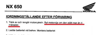

Men du läste inte allt.... :)
På sidan 49 står det att om motorcykeln stått mer än 4 månader så ska man byta oljan... :tummenupp
    22.7 KB · Visningar: 45
LOL
Inte heller jag läste allt men kanske viktigare att göra det om man själv äger en sådan :banana
Det hade jag inte läst. :) Det påverkar inte hur jag ser på saken. Min poäng är att tillverkarna försöker skydda sig så gott de kan och tjäna pengar på onödiga servicar. De gör det genom att lägga in för korta tidsintervall på byte av motorolja. Här kommer ytterligare ett exempel. https://www.manualslib.com/manual/787089/Honda-Cb600f-2004.html?page=78#manual Jag valde även denna hoj eftersom jag ägt en.
