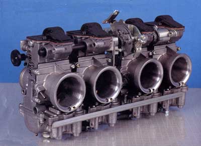

nåt sånt här (Mikuni RS):
Borde gå att hitta på nån MC-skrot.
Fuggar
Visst har jag funderat på Mikuni RS, men saken är den att jag gillar å stöna med sånt som andra säger inte fungerar. Har visserligen fått bekräftat från ett par håll att det går att köra med separata filter på CV-förgasare men det krävs dock en del tålamod för att få till det. Det som händer är tydligen att trottlarna inte lyfter ända upp när man tar bort luftboxen, därav är min hoj matt på toppen. Då har jag följande alternativ, ni får gärna rösta hhoho....
1.Labba med trottelhål, fjäder och munstycket i bakkant under tratten (som tydligen har något med vaccumet att göra)
2.Tillverka en luftbox som är så lik orginal som möjligt men dock får plats
3. Mikuni RS (Dyrast)
4. prova sätt in bit vakuumslang mellan fuggen och filtret. En längre luftpelare kan göra susen. Kanske!
