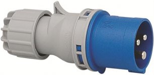

Uttagen är väl annorlunda utformade?
Det är nog för att all 230v utrustning du har har en konventionell 10amp kontakt i änden.
Eller ser alla dina ut såhär?
Ok, vi lägger ner diskussionen nu tycker jag. Det du säger är 10Amp-kontakt passar ju även i ett sedvanligt uttag som är klassat för 16A, därav menar jag att det inte skiljer på 10/16A-uttag avsett för stickkontakt.
Det du visar är inte sedvanlig stickkontakt men det visste du ju redan.
