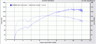

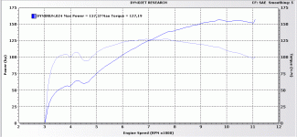

Ja dom kan välja mätnorm och känslighet så att man kan få ut lite olika siffror ur bänken, det skiljer några hk beroende på om man väljer Hp, Ps, Kw sedan kan man välja Din ,SAE, Std, och okorrigerad då kommer det att skilja några hästar ytterligare och till sist kan man välja olika smoothing (hur små variationer i kurvan som skall redovisas) Nu är det nog ingen som ändrar inställning mellan 2 körningar för att få en nöjd kund.
Det är samma bänkkörning på dom två bilderna som jag bifogat.
