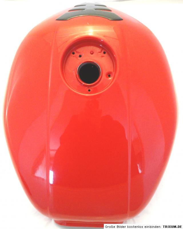

Ser ut som att det blir en svag markering där gummit tar emot under tanklocket (där du pekar), ta en syl, spik eller annat spetsigt och se om du kan trycka igenom lacken i mitten av ringen. Skulle sätta mina pengar på det området.
Annan enkel sak att kolla är om det är fritt flås genom det lilla hålet i själva tanklocket som ligger emot gummit på ovansidan, gummit ser ju ok ut.
Visar det sig att det är det så bör verkstaden få sina fiskar varma alt firman som de lämnat tanken på lack hos :glömdet
Det är den orangea gummipluppen som är luftningen. Som ovanstående skriver så är markeringen där det ska vara hål. De har helt enkelt lackat över det. Jag skulle dock inte peta hål på det utan gå tillbaks till firman och kräva att de åtgärdar det BUMS! Backjobb ska göras på en gång, inget snack om den saken.
Detta hände på min YZf 750 med. Men då var det lufthålet i själva tanklocket som var igensatt. På din är det ganska uppenbart att de lackat över lufthålet. Jag hade plockat bort tanken, tömt den och borrat ett litet hål. Finns ingen anledning att lämna bort ett sånt litet jobb och vara utan hojen i flera dagar.
jag var nere nu och satte en vass mejsel vid runda markeringen.. gick inte att trycka igenom. dock ser man ju väääldigt tydligt på senaste bilden som lades in att där är nåt.. det är exakt på den punkten.. så helt klart har dom lackat över nåt. fyfan va grinig ja blir..

har skrapat lack från i princip hela det område där hålet borde finnas. men där finns INGET.
helt stört.. Man ser ju tydligt på bilder att där ska va ett hål ...
Då har du gjort vad du kan i alla fall, trots allt verkstaden som gjort fel så gå ner och förklara att det saknas hål för tilluft vid tanklocket. Svårt att snacka bort det från deras sida, för blir det så mycket vakuum i tanken att den bucklar sig är det ju fel helt enkelt, att de släppte iväg dig med den efter första klagomålet är ju helt uppåt väggarna om det är en seriös firma!
EDIT: på bilden ovan ser jag det som att det hålet som är lite konat är till för att leda bort regnvatten och de tre som är symmetriska för skruvarna till tanklocket och det som är lite mer mot mitten för luft.
som du säger är det konade hålet för regnvatten o dyl ja. går ett rör genom tanken o vidare med en slang till undersidan av hojen.
dom övriga fyra är skruvhål..

Har du blåst i slangen när tanken är monterad? Då vi har sett 2 olika bilder på tankar till samma hoj så kan du ha avluftningen i tanklocket och inte genom slangen då den kan vara till för överfyllnadsskyddet. Du skrev att dom satte dit ett begagnat lock. Prova med ett annat. Inte säkert du har fått rätt tanklock till din hoj.
Tänkte samma sak, blåser man in luft igenom slangarna under tanken ska det gå lätt att avgöra ifall allt är ok.
Under min gixxertank finns det 2 nipplar som det går ut två slangar för just om man tankar för mycket så det leds vidare och inte direkt på motorn samt en slang för att det ej ska bildas vakum. Blåser man i dessa när tanklocket är öppet så är det fria luftvägar.
där finns ingen slang till luftning utan det sker i tanklocket.. lösningen var att ta bort den lilla orange gummipluppen som man ser på filmen. tack vare en annan thunderace ägare fick ja reda på detta.
har provat en vända på 2-3 mi o än så länge inget sug när ja öppnar tanklocket :)
