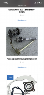

Nån som kan franska? Här finns en låda till vettiga pengar inom EU, men frågan är vad feakten blir och om dom ens skickar utrikes? https://www.pw-stock.com/fr/panier.php
Hittade en låda på Amazon men det blir 50 dollar i frakt och sen ska väl till och moms på slutar på runt 1400-1500 kr
Cmsnl har dreven men två drev kostar ungefär lika mycket som en låda på Amazon.

Frakt från 49€ men verkar bara skicka i Frankrike.
Jobbig sida att leta info på.

Jo men billigare och tull och omstritt från Frankrike ? Sen är den "out of stock"
