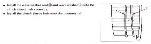

Bonusfråga om kopplingen: Jag har tre talriksfjädrar men enligt boken ska det vara två, dessutom saknas "brickan" (wave washer seat) på bilden. Kan det vara så att nån hemmameck har lagt dit en till fjäder och tagit bort brickan, gjort en omvänt shimsning så att säga för att få det att lira?

5.
