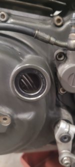

Tjenare folket, här är en som köpt mc utan kan mecka? Dock med min lilla kunskap så upptäckte jag att glaset till oljan på växellådan knappt var någon olja där fast andra sidan där man ser sträck på glaset hur mycke olja de ska va så är det fullt. Jag har ej så mycke koll.... det min fråga egentligen är är det olika oljor på växellådan och motorolja eller är det samma. O isåfall varför är de knappt någon olja vid växellåda fast fullt i motoroljan sidan. Höger sida av motorcykeln på glaset så är de fullt och på vänster bubblar de minimalt med olja. Hur skall jag göra eller är detta normalt? Hojen det handlar om är en ducati monster 600 från 1999. Väldigt tacksam för alla svar och hjälp jag kan få?

Mig veterligen finns det bara ett glas att kolla oljan i och det sitter på höger sida och har två streck där det är lämpligt att ligga strax under det övre.
Edit: Aha, du tittar på glaset för tändinställningen på vänster sida, där ska du inte ha någon olja.

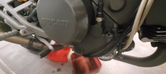

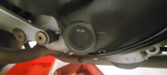

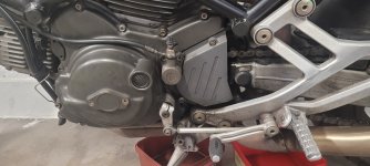

Jaså okej trodde de skulle va olja där med, de kommer lite olja där nu men har för mig någon månad sen så sprutade massvis med olja där... kanske ska bifoga en bild om de går så kanske allt blir enklare. Men hur kommer de sig att det sitter ett glas där om de ej ska va ngn olja där(glaset på vänster sida). De glaset ser ju identisk ut till de som sitter på andra sidan mc(höger sida), förutom de ej har sträck där hur mycke olja som skall finnas. Tack för svaret ? två första bilderna där de kom lite olja bubblande typ, andra sidan höger där oljan är bra på

Det stänker olja när motorn är igång.
Det du ser innanför är svänghjulet.
Om din hoj står rakt så har du för mycket olja i på bilden 171732
Om du ska byta olja så fyll i oljefiltret innan montering, ha tålamod, det tar en stund och man får dutta i små mängder åt gången.
Sedan slår du i ca en halv liter mindre än det står i manualen.
Väntar så den sjunker ned, fyller på lite mer o vänar igen osv till det är stabil nivå mellan strecken. Starta motorn och låt gå någon minut.
Vänta igen, kolla nivån, fyll upp till strax under övre strecket.
Efter första körningen där motorn blivit ordentligt varm kollar du nivån igen, sedan är det bara att se så inget läcker fram till nästa oljebyte.
