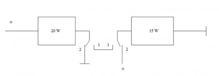

Jag kör med 20+15 W folie och en miniatyr 2-polig till-från-till omkopplare för att välja full- eller reducerad effekt. Inga motstånd behövs.
    32.6 KB · Visningar: 263

Jag tejpade med ett par lager eltejp under vänster folie men inget under den högra. Sedan tejpade jag ett varv över ändarna folien för att hålla den på plats när handtagen träddes på. Den högra blir lite varmare men inget som stör.
Bild på omkopplaren.
    42.6 KB · Visningar: 314
