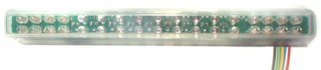

Och sen är det ju problemet med baklyse... funderar på att borra hål längst upp för ett antal röda dioder och sen koppla lyset själv..
Annars är ju detta lyse från http://www.performancemotorcycleparts.com/ jävligt grymt med blinkers och allt...men 100£.. Näääääää
    13.4 KB · Visningar: 588
greven skrev:
Mycket snyggt R1 Uffe! :tummenupp :tummenupp
Jag ligger redan i planeringsstadiet för en härmis jag med...
Men jag funderar på att göra den i svart plast direkt...
Det är bara att HÄRMA på Greven, visst 100£ är mkt, men köp då istället LED - Brake/Tail lights för 45£ på samma sida, dom duger gått & väl
