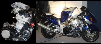

Är det nå'n som vet om det finns en riktigt liten skruvkompressor som kan tänkas passa på hoj? Gärna en länk till sidorna också.
//Fredde
