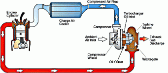

skickar med två bilder som illustrerar hur en turbo fungerar.
    13.8 KB · Visningar: 176
    26.3 KB · Visningar: 102
