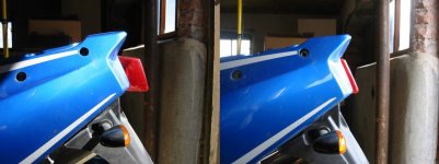

3. Det här måste väl någon ha en bra plan på hur man kan få in enkelt? Den sticker ju ut 1dm när den är monterad :kocko
/oXydex
Tog ngr. bilder idag. hoppas du får ut ngt. av dem..
    120.9 KB · Visningar: 220
    80.1 KB · Visningar: 205
    59.1 KB · Visningar: 218
Lyset är skruvat i "plastlådan" som är under kutsen.
Det var redan gjort när jag köpte den, så jag kan inte berätta hur, tyvär.
Men jag kan ta fler kort om du vill.
En sak till... Eftersom lampglaset är klart undertill, funkar det som skyltbelysning :tummenupp
/joCCe
hehe väldigt bra timing eftersom det jag just gjort under förmiddagen blev såhär ;)
/oXydex
    87.5 KB · Visningar: 281
