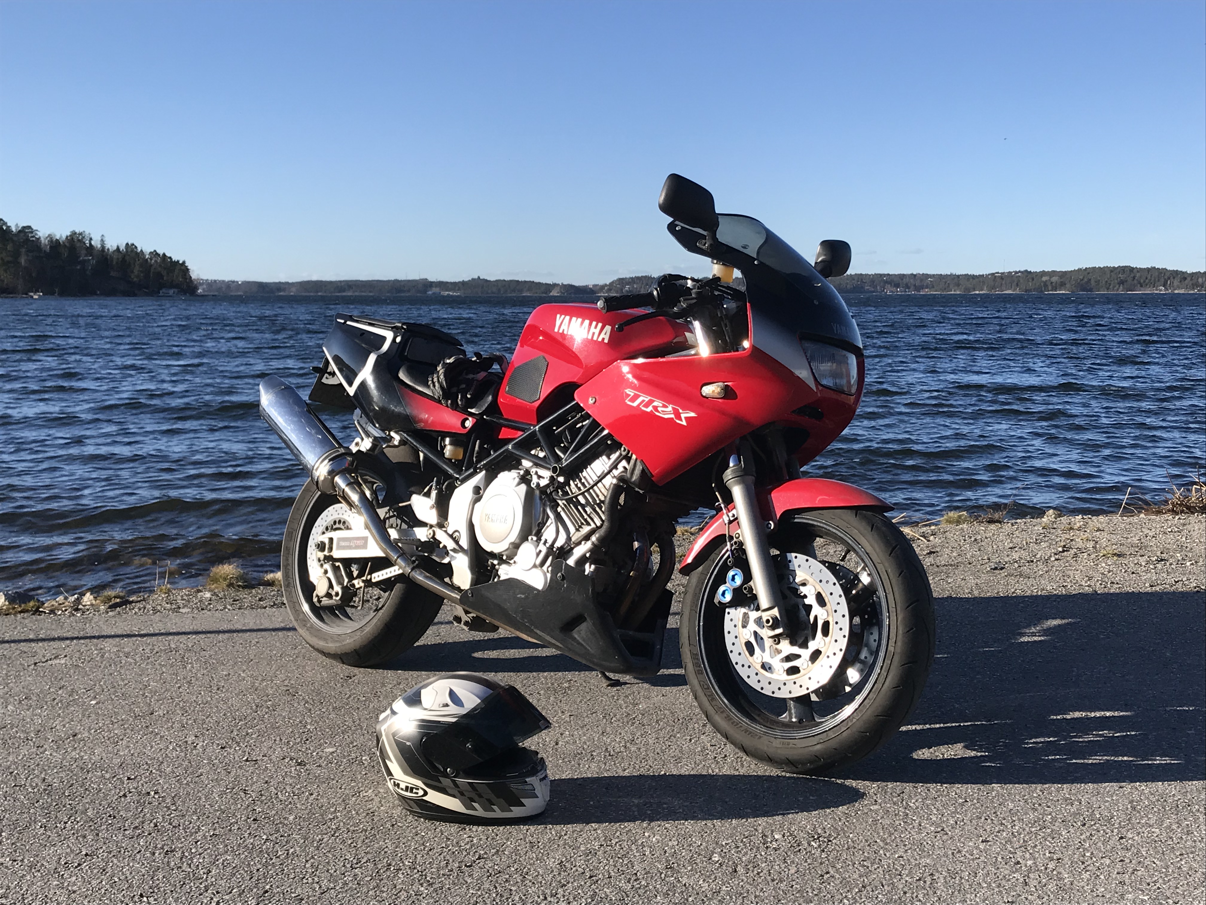

Årets premiär!
Blev kort premiärtur för mig med i helgen. Sånt jävla drag i TRX:n nu med annan tändning och förgasare så det spinner på tvåan... :rofl
