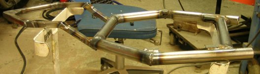

Uppdatering
Var tvungen att ta lite pause från byggandet förra helgen.
Nu i påskas var det den nya bakramen som stod i centrum. Fick göra om den ngr ggr så det kanske inte ser mycket ut för världen, men det ligger mycket slit bakom.
Under förra veckan lyckades jag få lite maskintid på jobbet, så jag kunde svarva & fräsa led-fästen för ramrör/bakram.
1, Led-fästen.
2, På plats lite provosoriskt.
3, Här ser man på ett ungefär hur de fungerar.
4, Bakramen.
5, Med under tailen på.
6, Detta blir kämpigt. Att få fram fäste för cutsen och lås till den.

Nice......då har det inte blivit mycket annat i påsk än hojen förstår jag. Ser bra ut med tailen. Kämpa på ......det finns ett slut på eländet...
/J
