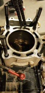

Som rubriken säger, jag tror jag gjort bort mig.
Skulle byta kolv på enduron men när jag kommer till cylindern under rivningen står inte kolven i översta läget.
Någon som kan tipsa om hur jag får ihop det? :gnissla
Behöver jag oroa mig eller är det bara att ställa kolven i högsta läget och fortsätta?
Eh? Cylindern måste du väl få av oavsett hur kolven står. Kan väl vara att kolven ska stå i TDC för att kammen ska vara avlastad när du tar loss toppen men det steget är du tydligen redan förbi.
Eller menar du att svänghjulsmarkeringen säger TDC fast kolven säger annat? Isf har du nog lite större problem.
En bild säger mer än tusen ord. Såhär står kolven just nu. Och enligt servicemanualen skulle man ställa kolven i TDC innan jag börjde montera bort allt.
Men det kanske inte spelar någon roll?
RFS motorn har en bult på framsidan av motorn där man tar bort underliggande bricka och skruvar in med kolven i TDC så är motorn låst i rätt läge. Det kan du göra när du lyft av cylindern. Det är inte av vikt förrän du skall få ihop den igen och ställa kammen i rätt läge.

Hojen det gäller är en Husqvarna TE250 2008.
Cylinder och kolv borta nu iaf.
Tack för hjälpen ovan!
Kolven är utbytt, cylinder på plats igen och allt gick smärtfritt.
Nästa fråga är hur jag hittar TDC? Har ingen märkning vid svänghjul.
