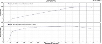

Jag gillar vridmomentskurvan... oj så skoj denna lär va!
