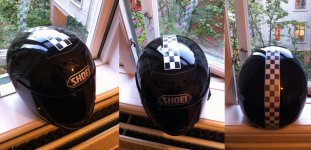

Fick för övrigt äntligen mitt kutsklistermärke. Det var lite mecka att få dit det, men det blev tillslut ganska skapligt tycker jag.
    164.5 KB · Visningar: 89
