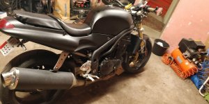

Jag har nu köpt en 955i -04 så jag postar här så jag hittar tillbaka. Min är ombyggd till streetfighter så jag har redan påbörjat arbetet med att de-streetfighter-era den. Vart köper man delar till dessa enklast? Jag brukade köpa allt på ebay men det är inte så prisvärt längre nu när det är tull.
Trevligt! :tummenupp Jag har köpt delar från UK tidigare men efter Brexit har det blivit både dyrare och besvärligare. Kåpor har jag köpt från Motoforza men de gör bara för 97 - 01.
Men Airtech har jag hört bra om på andra forum. http://www.airtech-streamlining.com/triumph-fairings-seats-fenders-parts/T955I2002-06.htm
Tack för tipset- Det finns en sak som jag inte riktigt fattar med daytonan. Min har en tank med en avtagbar främre del men när jag söker efter tankar så verkar alla årsmodeller ha en hel tank som inte ser ut som min. Nån har även en bränslekran vilket min inte har. Jag tror att min är nån typ av hopbygge av vad man hittade i garaget :)
Det där är ingen 04! Transkåpan ser ut att vara från 97. Samma ram i princip så allt passar utan alltför mycket jobb. Motorn har ändrats lite och en annan ECU som sänkte soppaförbrukningen med en dl/milen men kåporna, tanken och bakdelen såg likadan ut 97 - 01.
Här finns lite att kolla skillnader. Går på VIN som är ramnumret vilket gör att det blir svårt att hitta rätt delar till motorn. ECU är troligen en MC2000 också men det kan du se på sprängskisserna.
Det var ju inget roligt. Men jag trodde nästan att det var så. Tur att den var billig. Kan man läsa ut av motornumret vilken årsmodell av motor det är?
Transkåpan säger troligen 97 men jag har haft fel förr. Anslutningen till ECUn visar om det är en MC2000 eller den senare MC1000 men motornumret kan jag tyvärr inte... :rodnar
