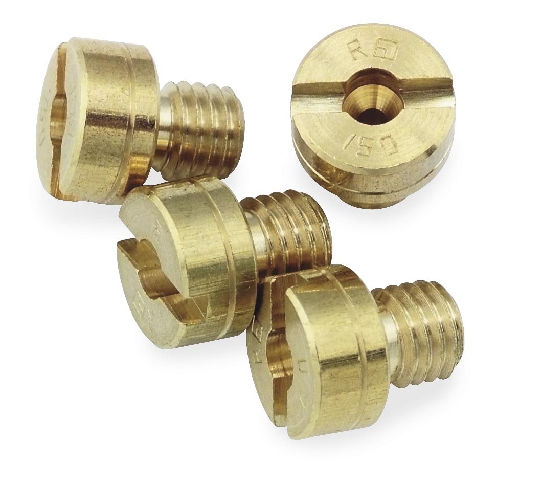

Använd enbart Mikunis originalmunstycken dvs den med fyrkant-i-fyrkant stämplat på sig.
Hade tid att ta en snabbtitt på fuggarna idag och blev lite förvånad då huvudmunstyckena som satt i (120) är i plast(?) Är det Mikuni original verkligen, vad är de annars för något? :va
Det finns också lite grönaktig vätska kring o-ringarna för drain plugsen och i botten på skålarna... vad kan det vara för något?
plast = icke orginal, orginalen är i en bronsakting metall och har en fyrkant i en fyrkant etsat i metallen brevid storleksmärkningen precis som andersbrink skrev tidigare.
grönaktig vätska borde vara gammal bensin
Det finns ju olika typer av Mikuni munstycken, vilken sort ska det vara i RS?
Är det "LARGE/ROUND" som gäller?
