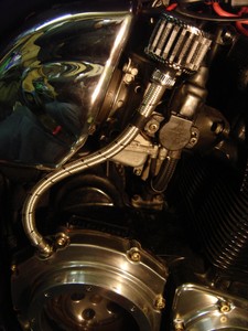

Hur gjorde du, ett till hål i ventilkåpan eller på annat ställe?
En sån här rackare
