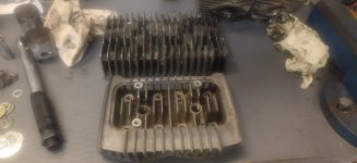

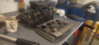

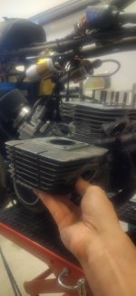

Tog bilder på båda cylinderutföranden och toppar.
Man kan ju se att dom insåg att dom behövde större kylarea då dom äldre gärna gick varmt.

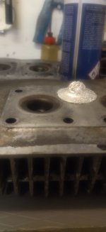

Gjorde även en enklare avgjutning av mitt förbränningsrum i alufolie förut.
Med en ny original cylinderfotspackning och ingen topplockspackning alls så fick jag ca 1,20-1,30 mm i squish.
Tänkte lägga mig på 0.8-0.9 i squish och modernare design på förbränningrummen.
Dock så har jag ett helvete att räkna ut vinkeln på kolvtoppen och squishbandet.

Kanske kan prata i pm istället ?IMG_20220711_214022.jpgIMG_20220711_214212.jpgIMG_20220711_214045.jpgIMG_20220711_214154.jpgIMG_20220711_214200.jpg

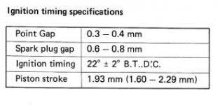

Annars borde brytarna hänga med en bit över 10 000 varv om de är friska, och mycket högre än så bör man nog inte gå med en rak tändkurva på 22 grader BTDC.
Över 10 000 är det nog säkrare att lägga sig på 20 grader och möjligen tappa en aning i mellanregistret för att minska risken för hålbrända kolvar...
