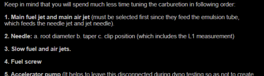

Vänta lite nu.. du kan inte hålla på och kludda med lågfart och nålhöjder innan du etablerat rätt huvudmunstycke. Det är där man börjar. Annars får du bara gå tillbaka och ändra när du fått i rätt huvudmunstycke. Är det för magert kan du sätta i världens största pilotmunstycke, kommer ej att hjälpa.
- Det svaret har jag fått på flera forum när jag börjat laborera med förgasarna och munstyckena. "First set main jet, then adjust the rest".

Lågfart fortsätter ju ge bränsle även på högfart men inte tvärtom så det där om var man ska börja justera är nog inte helt självklart.
Börjar man med att anpassa huvudmunstycket så den går bra på fullgas och sen ändrar lågfart så kommer det ju även påverka högfartsblandningen.
Med små förändringar av lågfartmunstycket är det väl försumbart men ändrar man mycket så bör man nog gå tillbaka och kontrollera högfarten som avslutning också.
vad skulle den tekniska förklaringen till det vara? Huvudmunstycket har noll inverkan på tomgången. Lågfartsmunstycket här däremot en liten inverkan på fullgas. För att få färre justeringsmoment borde man börja med lågfart och blandningsskruv. Därefter med huvudmunstycke och nålventil. Sen kan man börja labba med trottelvinklar, nålhöjd med mera.
EDIT: twostroke hann före med 3 minuter
Jo, fast jag var lite otydlig kanske. Om huvudmunstycket är väldigt fel så blir hojen ganska svår att provköra så man behöver nog ändå få till huvudmunstycket först. Åtminstone någorlunda.
Så jag förstår att man vill börja med huvudmunstycket men ville väl snarare poängtera att man nog ofta även vill avsluta med att kontrollera högfarten.
Kan du länka till någon källa som ger en teknisk förklaring varför man ska börja med huvudmunstycke före lågfart?
absolut, om man ska ut och provköra direkt så behöver man ha ett någorlunda rätt dimensionerat huvudmunstycke. Det jag hävdade är att det blir färre justeringsmoment om man börjar med lågfart. Är inga problem att varmköra på tomgång och få den att lira innan man går vidare.

Ok om du väljer att lyssna blint på de du ser som auktoriteter så får du göra det. Jag själv söker fakta, inte någon annans godtyckliga sanning. Om du trots allt har en teknisk förklaring varför det är bättre att börja med högfart än lågfart så lyssnar jag gärna.

Annledningen är att... Emultionsröret förses med bränsle och luft av dessa munstycken.
Det betyder att dessa skvättar och läcker trots att de inte SKA göra det.

Det där är en instruktion, inte en tekniskt förklaring. Kan du länka till någon källa som ger en teknisk förklaring varför man ska börja med huvudmunstycke före lågfart?
När förgasare började fungera på samma sätt som i dag för hundra år sen, fann man ganska snabbt enklaste sättet att justera in dom. Ingen har kommit på nåt bättre sätt efter det. Precis som läkare jobbar med beprövad erfarenhet. Det finns säkert nån förklaring, men varför bry sig?
