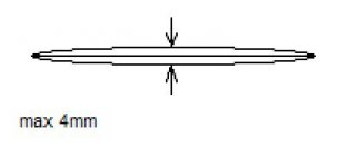

Jag ställer frågan här först innan jag gör bort mig i mekforumet.
Mitt nya framdrev (till höger) saknar en slags gummibreddning som originaldrevet har. Har det någon betydelse?
// Wibäck
Vad jag sett hitills så är det bara yamahas orginalframdrev som har gummigrejen på drevet. Jag märkte ingen skillnad när jag bytte till ett icke orginal framdrev utan gummigrejen på så det ska va ok.
