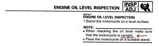

Angående oljenivån, kan det vara så att man ska fylla på till halva nivåglaset när den står på stödet? jag reser alltid upp hojen rak med hjälp av en vän (jo jag har såna:)) och fyller på till halva.

"Angående oljenivån, kan det vara så att man ska fylla på till halva nivåglaset när den står på stödet?"
Det stämmer hyfsat på min inte riktigt men nästan.
Men hur svårt hade det varit att sätta graderingen på siktglaset så att min och maxnivåer hade stämt när hojen stod på stödet men på plant underlag?
Ligger under avdelningen hur tänkte du nu när du konstuerade detta?
Den konstuktören kan aldrig ha kört hoj nånsin.
Vad menar du här? Halva nivåglaset är väl mitt emellan min och max?
Ställer jag min upprätt och fyller till max-nivå, så försvinner oljan när den står på stödet.
Det är precis den frågan jag ställt mig hela dagen i alla dessa inlägg jag skrivit. Hur tänkte dom där?!

När jag hällt i tre liter olja i motorn och håller cykeln rak så ligger nivån på max i nivåfönstret. Så jag förstår inte varför ni bara fyller upp den till halva fönstret? Då måste ni ju ständigt köra omkring med lite mindre olja än vad som rekommenderas?

Att hålla cykeln rakt upp kan man bara göra på ett sätt. Står den på stödet så varierar lutningen en hel del beroende på hur framhjulet är svängt.
Jag gissar faktiskt att konstruktörerna tänkte på det när de först designade motorblocket 1984.

Cykeln har gått 500mil nu sen förra oljebytet. Så det ska i ny olja i helgen faktiskt. Ska ställa den upprätt och maxa glaset då, sen nolla trippen och se hur länge jag kan åka.
Svar på frågan om man ska stå upprätt iaf. Men jag är fortf inte kompis med hur yamaha-killarna tänkte när dom valde givare för olja/vatten. Känns inte tryggt...
