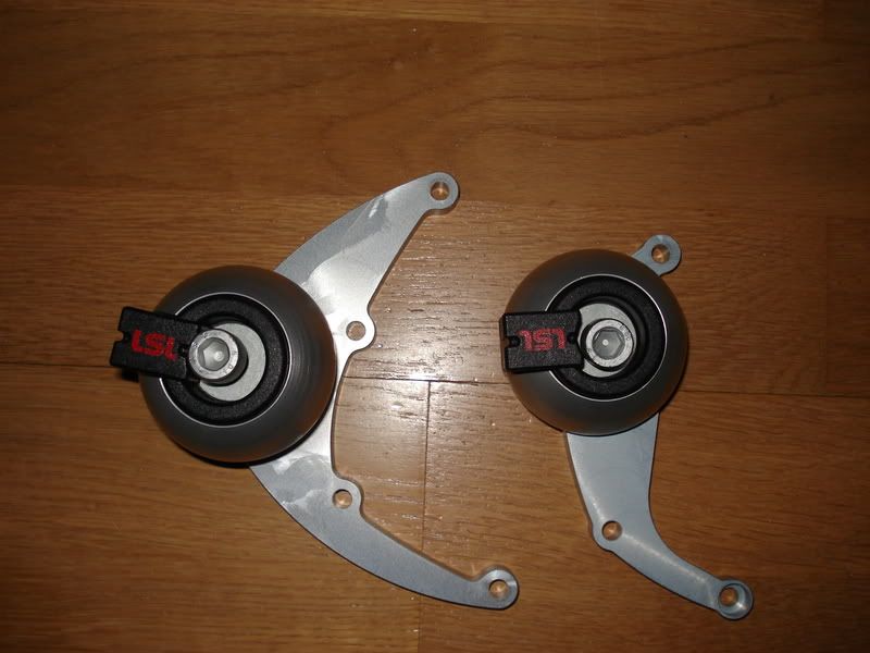

här har du mina "puckar"
Erich

thruxtonerich: tänkte göra sådana fästen men sätta gula skatehjul som puckar.

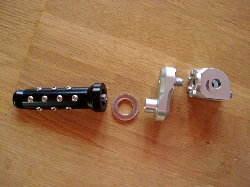

Skickar med en bild på mina ställbara fotpinnar.
Erich

Köpta från classicbike-raisch och fungerar utmärkt. Länken är 25mm flyttbar 360* i flera steg som framgår av bilden. I nedre läget blir det lite skrap i kuvorna men är suveränt när man kör landsväg lite längre sträckor. Vid "normal" körning har jag ställt ung.45* snett bakåt/nedåt. Kräver naturligtvis att man justerar växel o fotbroms varje gång man flyttar länken.
Gjorda i alu. Heter MOVE Fussrastengelenk och finns hos flera tyska försäljare.
Jag tror dom görs av Pretech men är osäker. Dessutom är dom ganska dyra,
man måste ju ha pinnar också ,så kalaset blev väl ca. 135 euro+ frakt.
Ca 1400kr med frakt. Finns till alla möjliga mc.
