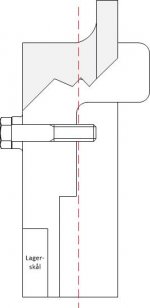

Det ser så ut nu, men för att få fälgen i centrum måste man fräsa bort så mycket som skjutmåttet visar och då finns det inget gods kvar på baksidan att fästa drevet i.
Offsetta kuggkransen in över ryckutjämnarn då??? Så man liksom trär drevet över..
