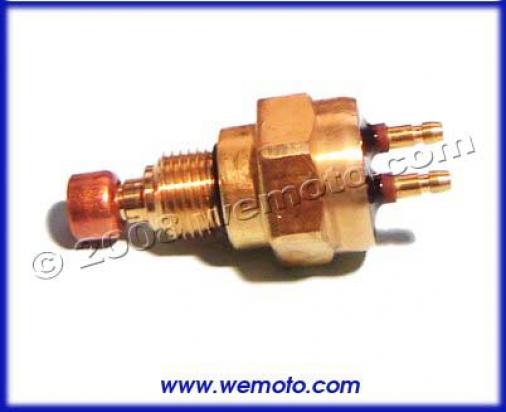

Okej, nu har jag försökt kortsluta kontakterna i fråga som sitter på "termostaten" som sitter på kylaren. DVS Denna...
Detta funkade inte. Alla sladdar sitter ihop som dom ska och säkringen är hel.
Men den säger ju bara till fläkten att den ska gå igång Right?
Men så har vi den den termostat som man tar vattentempen ifrån. Är ganska stor och ser ut som en "dykarklocka" typ. Denna makapär går det sladdar från till mätaren för vattentemp. Så jag antar nu att det ända att göra är att tjacka en ny fläkt och kolla om det funkar istället?
Kanske ett missförstånd men det är i själva kontakten (sladden) du skall "kortsluta".
Det var just därför jag kollade en gång till. Innan så tog jag ur kontakten och kortslöt den :dumihuvudet
Kortslöt då sladdarna och allt funkade. Så nu måste jag ha en ny "termoswitch"
