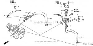

Termostaten sitter den på En cbr 929:a 2000 där jag ringat in:va Eller är den vid Kylaren, någon som vet. Svårt att se på spränskissen och där jag beställde termostaten pratade de om kedjeskydd och under tank/luftfilter. Och det borde ju sitta i något hus/slanganslutning.

Jag tror att att vattenpumpen sitter där. Följ slangen uppåt så sitter nog termostaten där.
Oki! Termoster brukar ju kunna sitta högt, i bilar brukar de ju även kunna sitta vid vattenpumpen..nåja skall kolla vidare:tummenupp
På min 600:a -01 sitter termostaten i mitten bakom cylindrarna så om du följer slangarna uppåt från pumpen så bör du hitta termostaten.
Den sitter i toppen. PÅ höger baksida.
Du ser ett termostathus alldeles nära ramen där slangen till kylaren går ut.

För säkerhetsskull...är det Bingo det gula inringade?

Men nej, du tycks ha ringat in oljetrycksgivaren.
Termostatens hus är den bortskruvningsbara delen som slangen uppe till höger sitter fastklämd på.
Ska sitta med två 10mm m6 muttrar. Var försiktig med packningen bara.
Edit: Ser faen inte från vilket håll du fotat! :) Är det neutrallägeskontkten? Eller hastighetsgivaren du fotat? Ja det är det! Men följ iaf den grova slangen upp till toppen!
Edit2: :D ser nu att du TROLIGEN fotat rätt sak... :gnissla Men "underfrån" på nåt sätt!
(hur du nu lyckats med det!! *eloge*
Hursomhelst: jag försökte ladda ner manualen, men nu har Ingoberra förtjänstfullt lagt ut bilden och där ser du att termostaten sitter i det hus som är bultat på toppens baksida, men i mitten (jag sa höger sida) men det ger sig automagiskt när du kommer dit :tummenupp
Tack själv!
Oki, men är rätt ute ialla fall, rakt ovanför detta sitter detta..

Uppdaterar tråden! Forsatte mitt mek med Termostatbyte då jag hämtade den idag, när jag vickade upp tanken så ser jag även att bränsleledning som går från tanken, är sprucken och nästan av där den slutat(ca 35 cm lång slang)så jag passade på att inhandla en ny sådan oxå idag.
Jäkla pillergöra att byta termostaten, trångt o tajjt, ibland skall det så vara, men inte vid mcmek:D När jag fick låna 10 mm lednyckel(skall inhandlas, helst med spärrfunktion oxå) av en granne så gick det som en dans..
Imorrn skall det startas upp och provas. Så man kan hoppas att allt nu tillsammans, med tändstiftsbyte, rengjort luftfilter, ny termostat, och ny frisk och HEL bränsleslang, får bukt på för låg arbetstemp och för hög bränsleåtgång och sotande, det har ju med åtgärd för åtgärd gått åt rätt håll iaf..
