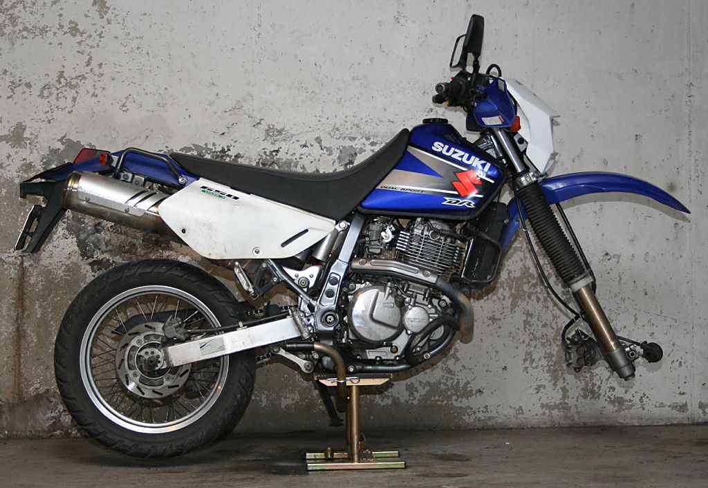

Men det är ju en offroad, tjacka ett sånt här istället för att hålla på och jävlas med depåstöd för landsvägare. Det är vad jag kör med på DR650SE. Eller en version som var dubbelt så dyr hos min lokale mc-handlare. DR650SE är för tung för att man ska kunna lyfta upp den med spaken på lyften. Men redan i nedersta läget är den där lyften nog hög för att i alla fall kunna få av ett hjul i taget eller framhjul och gaffel eller vad man nu vill. Så här:
Har redan en offroadlyft från biltema, hjälper föga för hojen är för låg för att jag ska få under det, även om jag har kapat av det så de går längre ner. Men jag kan få upp hojen på lyften om jag först ställer upp hojen på depåstödet. Men när jag inte har nått pålitligt ställe att fästa den så hjälper det inte så mycket i längden. Och visst hade det varit fint om man kunde göra oljebyten utan att behöva hålla i hojen...
