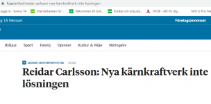

Ledaren är Centerpartistisk men kan naturligtvis vara något annat...
Men behöver inte fler som letar problem utan det behövs fler som letar lösningar. Förr hette det "många bäckar små" men det har inte varit ekonomiskt med små vattenkraftverk på länge. Om det nu blir dyr el när det är mörkt, kallt och vindstilla kanske det skulle kunna gå att använda dessa. Vi har två kraftverksdammar i byn som förr gav energi till järnbruket och pappersbruket men båda bruken är historia och vattnet rinner bara förbi...

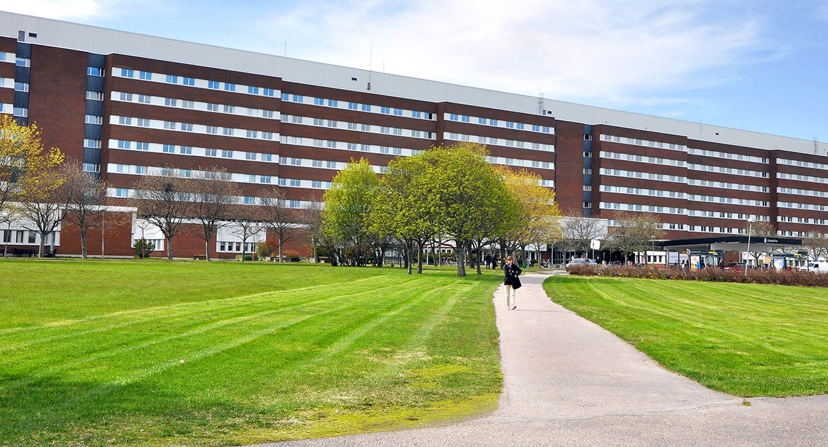

Så här gick det till
Intill Länssjukhuset Sundsvall anlades en bassäng med en kapacitet att hysa upp till 70 000 kubikmeter snö. Med hjälp av en värmeväxlare, pumpar och ett rörledningssystem används kylan i snöns smältvatten till att kyla ned sjukhuset under varma dagar. Behövs det mer snö kan man använda snökanoner och när vårsolen blir intensiv täcks snömassorna med ett isolerande lager träflis. Anläggningen gör det också möjligt att samla upp de föroreningar som följer med den insamlade snön. Naturvårdsverkets klimatinvesteringsprogram har finansierat delar av utvecklingsarbetet.
Effekter
Anläggningen har kraftigt minskat behovet av kylmaskiner i sjukhuset, vilket betyder att elförbrukningen för att producera kyla har minskat med över 90 procent. Eftersom köldmedier i stort sett har kunnat avvecklas har också risken för miljöfarligt läckage minskat väsentligt.
Utsläppen av växthusgasen HFC-134a har minskat med cirka 70 ton CO2-ekvivalenter per år och koldioxidutsläppen har minskat med 290 ton per år. Även bullret har minskat.

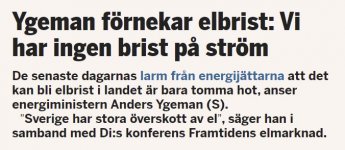

Blir fan tokig på folk som uttrycker sig med ”vi har ingen brist på el” när de inte vet vad el-effekt är.

Att Sverige är nettoexportör sett över året må vara sant men att påpeka det i denna diskurs är som att svara på en fråga ingen ställt.
