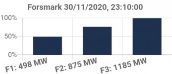

Jeez.. Vindkraften, denna omåttligt oberäkneliga och högst opålitliga kraftkälla kom successivt igång och "kompenserade" bortfallet av O3 (den 50%iga produktionen på ca 700MW) redan vid ca 13:30 idag. Typ ett dygn innan reparationen av O3 beräknas vara klar (enligt obekräftade uppgifter enligt inlägg ovan).
Det är alltså (minst) andra gången i år som vindkraften kommit igång och börjat lösa problemet med icke-fungerande kärnkraftverk snabbare än kärnkraften själv kommit igång igen. You really can't make this shit up..

Kärkraften, som enligt dig har totalhavererat och är avstängd levererar 22% av vårt behov just nu.
Vindkraften som har en bra dag levererar 17%
Vattenkraften, som är färdigutbyggd i det här landet levererar 51%
Sedan har vi "värmekraft", dvs vi eldar lite olika saker som ger 6-7%
Så en totalhavererad kärnkraft som är nerstängd levererar mer än vindkraften en bra dag....
Tittar vi några timmar tidigare i dag levererade den "totalhavererade och avstängda" kärnkraften dubbelt så mycket som den fungerande vindkraften...
