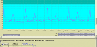

90,2dB

Från närliggande bana nummer två, hela 5 minuter hemifrån... maxvärde är 89.0dB i förbifart...
(på bilden med röd fyrkant är det värdet vid markören, samma ruta på bild nr 2 visar maxvärdet på hela segmentet)
Pass nummer 2 som gick lite fortare hela 90.5dB som maxvärde
full gas UT från depån gav faktiskt 93.4dB hela 5meter från mikrofonen... OBS FULL GAS och runt 8-10krpm :)

Ska testa igen snart på mantorp med handhållen mätare också, då blir det en "bättre" mätning och då blir det verkligen "mandomsprov" på ljudet ?
Edit: kan tillägga att på den här kurvan ska det läggas till lite värde för att stämma med reglementet för sbf, svemo vetitusan men på lördag tänkte jag lägga upp värden som blir från så som sbf har sitt reglemente...
Så ja, set riktiga värdet är nog lite högre, jag vet inte hur mkt dock ?
Enligt sr 3.1.3 blir det mätning på mantorp park på lördag 10-13
